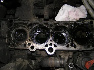

echt lustig hier...ein leihe wie ich stellt etwas rein und alle bekriegen sich hier. das muß nicht sein denke ich. ich habe den corrado voll schrott gekauft. den motor habe ich genau 400 km gefahren (ohne zu treten) danach 1. zylinder schrott. ich weiß schon wie das aussieht etc.
nochmal als frage: bei 5300 im original setup macht das lsv auf. richtig??? ist eine sicherheitsschaltung, damit man nicht mit vollen ladedruck in den begrenzer (6300U/m) fährt. richtig? dann klopft der motor also nicht wenn er gut eingestellt ist und das ganze passiert eh automatisch (einige schreiben da stimmt was nicht etc), so steht es in den serviceunterlagen von vw (aus dem netz gezogen)

Also serienmotor, nix dran gemacht, nur ein abgerissenes Kabel vom LSV, Autobahn, 130 km/h, 3500 1/min (beschleunigend)
Dann *puff* war wohl irgendwas nich korrekt und durch kaputtes LSV keine ladedruck-absenkung möglich und dann ---> BAAAANG
Nur mal so am rande
