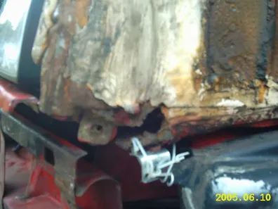

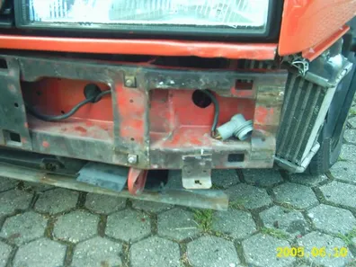

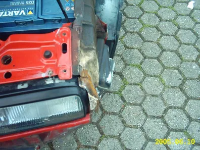

  • so hab mal einige bilder dan könnt ih es euch ja mal anschauen
    were toll wen ich noch tips und hilfe bekommen könnte
    werde mal schauen ob ich jemand finde von ccg treffen west der hier aus der nähe kommt
    bin dankbar um jede weitere hilfe ,
    so hier die bilder wie gefragt .
    MFG
    Clippi

    da der wagen eigentlich von ausen und innen top aus sah hatte nur das mit der haube gesehn und das sah für mich auch nicht so schlim aus da es nur das scharnier an der beifahrer seite war das verbogen ist . erst nach und nach sind die sachen mer auf gefallen zb nach 3x autowäsche dat sich vorn der lack von der reparatur abgelöst wie zu sehn ist auf die bilder (am scheinwerfer ) da hab ich dan erst richtig angefangen zu suchen und nach zu schauen .

  • Also wenn die Spaltmasse nicht stimmen werde ich schon mal misstrauisch,wenn ich dann sehe das der Schloßträger über und unter dem Scheinwerfer schon total verknittert ist muss ich nicht den Kotflügel abschrauben um zu sehen was da sache ist.
    Aber jetzt ist es zu spät es ist halt passiert.
    Bau wieder zusammen und verkauf das teil,den zu reparieren wird nicht billig(vor allem da ich davon ausgehe das du damit keine erfahrungen hast,und es machen lassen müsstest).
    Die Seitenwand ist so vergammelt die ist nicht mehr zu retten,die müsste getauscht werden.

    naja also man kann es so ohne weiteres tauschen aber allerdings ist das mit viel arbeit verbunden . den dazu musst du den motor abfangen und auf der fahrerseite die aufhaengung ausbauen , und vorne alles schlosstrager und so . und dann wird die komplette linke seite sauber abgetrennt und eine neu angepasst und verschweisst
  • wurde es nicht reichen das ich die stelle wo es rostig und eingedelt ist ab trenne und da ein neues dran schweiße verzinne und dan alles mit unterbodenschutz versiegle ?oder einfach bis aufs blancke metal ren rost wegschleife und dan alles grundire und mit glasfaserspachtel ausbesserungsarbeiten mache ? so war mein erste gedanke .

  • Ich denke auch (ohne das ich Bilder gesehen habe), dass Psychopaths Tipp am Sinnvollsten ist, ohne dir nahe zu treten.
    Wenn ich diese Mängel höre, wirds schnell richtig teuer...
    Spare lieber dieses Geld und hol dir sofort einen anständigen Wagen.
    Lieber anfangs etwas mehr ausgeben als hinterher Kohle ohne Ende zu verprassen.
    Auch wenn es sich hart anhört... lieber ein Schrecken mit Ende als ein Schrecken ohne Ende oder wie war das?! :winking_face:

  • Wie ich ja mitbekommen soll es günstig repariert werden wenn man da die Bleche tauscht wird es teuer zumindest wenn man keine Halle oder bekannte mit Schweißgerät hat. Mal davon abgesehen das es pfusch ist würde ich erstmal den Rost komplett entfernen und es verdammt gut Versiegeln wenn man dann wieder mal Geld über hat kann man es ja vernünftig machen.
