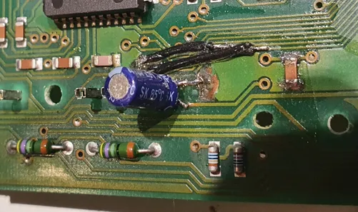

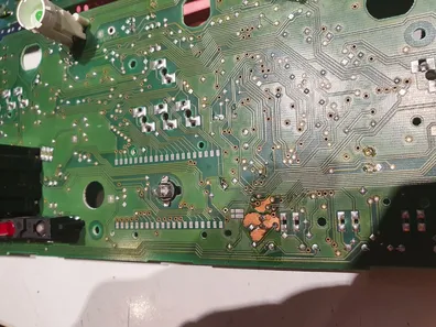

    Ein Extrembeispiel habe ich hier auch dabei.
    Hier ist der Elko ausgelaufen und hat richtig zugeschlagen:
    Bestückungsseite (Rückseite)
    Hier ist das Zeugs bis auf die andere Seite durchgelaufen und hat dort weiter gemacht:
    Nach meinem Reparaturversuch sind wenigstens die Anzeigen wieder angegangen, war vorher so wie bei RE-CO-16V, danach zeigten die Displays nur 88:88 an.
