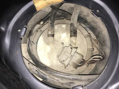

    Ich habe wieder einmal Benzingeruch im inneren des Corrado. Beim ersten mal vor rund 10 Jahren war es eine Schelle im Motorraum. Dort habe ich jetzt alles abgesucht und habe keine verdächtige Stelle finden können.
    Da der Geruch am stärksten im Kofferraum aufzutreten scheint, habe ich heute mal den Deckel oberhalb der Benzinpumpe abgenommen. Die Anschlüsse an beiden Spritleitungen (siehe Bild) scheinen undicht zu sein und die möchte ich nun tauschen.
    Ich habe keine Bühne zuhause, daher würde ich das Material gerne beschaffen, um alles zur Hand zu haben, wenn ich auf eine Bühne komme. Daher zwei Fragen:
    - wo gehen die Leitungen hin und wieviel Schlauch brauche ich ca. ? Geht da eine Leitung im Kreis um die Spritpumpe herum und auf die harte Kunststoffleitung (oben links) ? Ich konnte das nicht ertasten und will an den Leitungen nicht zerren, sonst zerreißt es die womöglich.
    - welche Abmessungen haben die Leitungen?
    Danke und Gruß
    Thomas

    daniellimpert: danke für deinen Hinweis auf ClassicParts. Da war zwar nicht die Information zu bekommen, die ich gesucht habe, aber ich habe nach einem Blick auf die Zeichnungen dann einfach mal nach "Corrado VW ETKA" gegoogelt und bin auf diese Seite gestoßen:
    https://nemigaparts.com/de/cat_spares/…kswagen/cor/76/
    Wenn man sich dort durcharbeitet, stößt man auf die Information, dass die Benzinleitungen an der Kraftstoffpumpe (nur die eine im Tank) das Maß 7 x 3 haben, also 7 mm Außendurchmesser und 3 mm Innendurchmesser. Und dass die beiden Leitungen 150 bzw. 160 mm lang sind (Teile 5 und 6 auf der Bilddarstellung).
    https://nemigaparts.com/de/cat_spares/…/cor/76/068500/
    Mit der angegebenen Teilenummer "N 020 281 1" habe ich einen Händler gefunden, der die Leitung als Meterware vertreibt.
    https://www.wagenteile.de/shop_de/catalo…ult/?q=N0202811
    Der 3. Schlauch in der Öffnung über der Benzinpumpe scheint vom Aktivkohlefilter zur Tankentlüftung zu gehen. Jedenfalls sieht das nach dem Bild so aus:
    https://nemigaparts.com/de/cat_spares/…/cor/76/066000/
    Das ist auf dem Bild die Nr. 6. Ob ich den 1,05 m langen Schlauch oder nur die Schellen wechsel, muss ich mir noch mal ansehen, ob das ohne Tankausbau geht. Der Schlauch ist mit 7,5x3 angegeben und hat die Teilenummer N 900 801 02. Wagenteile hat den Schlauch nicht, aber dafür gibt es andere Quellen.
    Die Undichtigkeit sind augenscheinlich die Klemmschellen der Benzinleitungen. Das sieht mir jedenfalls so aus und ich hatte im Motorraum schon einmal Schwierigkeiten mit diesen Schellen. Ich werde die neuen Benzinleitungen jedenfalls mit für Benzinleitungen speziellen Schlauchschellen befestigen.
    Ich habe den Deckel im Kofferraum mit einem gewöhnlichen Schaumstoffband provisorisch abgedichtet, um festzustellen, ob der Bezindampf tatsächlich durch den Deckel in den Innenraum kommt. Ich habe heute zwar nur eine kurze Fahrt unternommen, aber ich habe kein Benzingeruch, weder im Auto noch im Kofferraum festgestellt. Es wird dann wohl an den Schlauchklemmen liegen.
    Dann werde ich einmal Teile besorgen und berichte, wenn die Instandsetzung durch ist.

    ich habe mal zwei Bilder von der Leerkarosse gemacht, die bei mir noch rumsteht, so sieht das original aus.
    Die beiden kurzen Stücke Gummileitung gehen von der Benzinpumpe an den blauen und den schwarzen Hartplasikschlauch für die Benzinversorgung. Die weiße Leitung ist für den Aktivkohlefilter, ob die im Kreis geführte Gummileitung dazu gehört, könnte sein, sieht aber nicht wirklich original aus.
    Die Gummileitungen sind auch außen auf jeden Fall dicker als 7mm, ich schätze 12-13mm, kann das morgen mit dem Messschieber auch nochmal checken.
    Ausbau des Tankes sollte vermeidbar sein, aber absenken um ca. 10 cm wirst Du ihn müssen. Also möglichst auf viertel oder weniger leerfahren, den Federdraht hinterm Tankdeckel lösen und die Gummimanschette nach innen drücken, eine Schraube im Radkasten am Tankrohr lösen und zuletzt die drei Tankbänder wegschrauben.
