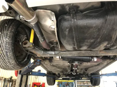

Den Kat würde ich nicht nehmen, auch wenn er wohl bei den ersten VR6 Modellen verbaut war. Ist der Keramik-Kat, relativ bald wurde auf den Metall-Kat umgestellt, der ist haltbarer und passt auch.
Ich war gerade mal in meinem Teilelager, da liegt noch ein neuer unverkäuflicher originaler Reserve-Kat, der hat die Teilenummer 535 131 701 D. Und der Vorbesitzer hat freundlicherweise mit Edding die Nachfolge-Teilenummer draufgeschrieben: 357 131 701 CX. Den gibt es auch noch bei Classicparts, sogar noch 100 Euro günstiger, als das Keramikteil, trotzdem treibt der Preis einem die Tränen in die Augen.

Den Nachbaukat kansst du, sofern man längerfristig denkt, vergessen, denn dies ist ebenso nur ein Keramikkat. Suche einfach auf Ebay nach einem Golf 3 VR6 oder Passat 35i VR6 Originalkat, die Dinger sind eigentlich unverwüstlich. Zu erkennen daran, dass der ein sehr langes Gehäuse hat, im Gegensatz zum Keramikkat.
-- Beitrag erweitert um 09:02 Uhr -- Vorheriger Beitrag war von 08:58 Uhr --
zb dieser:
das ist die letzte Variante, in einem Stück mit Hosenrohr, nur leider etwas schwerer zu montieren.
Werd ich mir so einen holen. Das er vom späteren modell ist sollte kein problem sein? 93er hatte ja noch alte technik im motorraum.
Habe ein tuning abgaskrümmer drinne aber kann keine marke finden, warscheinlich auch ebay also der originale warscheinlich besser in diesem fall.
Endschalldämpfer ist dann ne gute frage. Simons bietet was an das kleines bissl grösseres endrohr hat aber immerhin kriege ich zwei schalldämpfer im vergleich zu nunHabe mich mit dem VK vom lenkrad in verbindung gesetz und gesagt das ich ziemlich entäuscht bin... der hat mich an dieses prospekt verwiesen (entschuldige die kleine version)

Simons auspuff ist nun da und ein neuer Kat ist unterwegs.
