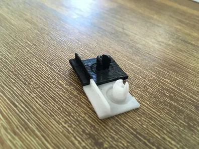

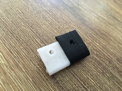

Hi zusammen,
habe heute einen Prototyp als 3D-Druck Repro bekommen.
Sieht soweit gut aus und passt, nur leider hat die Post beim Transport einen Rastfuß zerstört
Die Clips sind etwas länger und minimal breiter, aber von Lochmitte zur Rastkante ist der Abstand passend. Das Loch müsste man vorsichtig aufbohren, aber viel besser bekommt man 3D-Druck wohl so filigran zu Hause nicht hin.Muss das dann mit mehreren Clips mal zur Probe montieren, wird aber ne Weile dauern.

Wenn ich es richtig mitbekommen habe ist das Modell von thingiverse gewesen. Das hatte dann wiederum ein Bekannter bei einem seiner Bekannten drucken lassen.
Das ist er: https://www.thingiverse.com/thing:2972169
Eventuell hast du ja auch wen der das für dich machen kann. -
Hab jetzt auch die Teile aus ABS drucken lassen von Thingiverse. Passt sehr gut!

Besteht noch interresse an Clips? Ich hab vor längerem mal welche aus PET gedruckt, da das Material nicht so schnell spröde und die Oberfläche schöner wird. Diese besitzen nicht so einen Sicherungsstift und müssen nur in die Kunststoffhülse gedrückt werden.
Ist PET eine gute Idee? Kann mich grau erinnern, daß es Feuchtigkeit zieht
Ja besser als ABS da nicht so spröde. Nein das zieht keine Feuchtigkeit, aus dem Zeug werden Plastikflaschen hergestellt.
