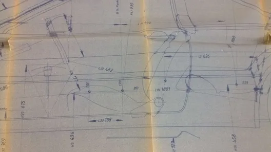

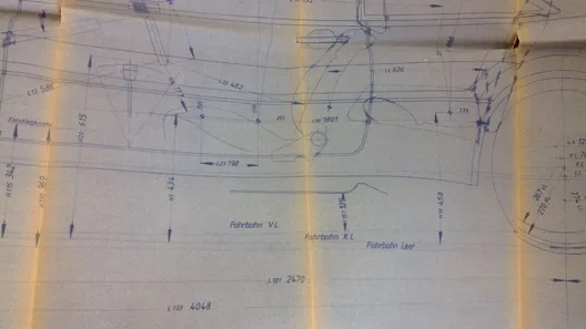

habe gerade einen Bericht über die Sitzhöhe von 150 ausgewählten Autos gelesen. Das geht von 760 mm bei einem BMW X5 bis zu 400 mm bei einem Honda NSX.
Ein 2017er Polo GTI hat 565mm, ein Beetle Cabrio 1.4 TSI 550 mm.
Weiß jemand von euch wie die Sitzhöhe bei den serienmäßigen Corrados ist?
Ach ja, wie wird gemessen?
- Sitz soweit zurückfahren, dass der Abstand zwischen Sitzlehne und Bremspedal 100 cm beträgt.
- Sitz ganz nach unten stellen.
- Abstand Sitzfläche zu Straße messen
Quelle: Autobild Feb. 2017
