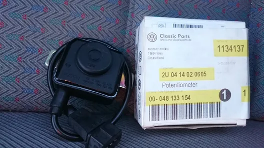

    Ich wurde auf ein Teil von VW Classic Parts aufmerksam gemacht, welches ich bestellte - ich erfuhr, dass es für den 9A anscheinend nur 2 Versionen gibt, den auf dem ersten Bild im Anhang und einen ähnlichen für den 16V mit Automatikschaltung.
    Vor kurzem ging ich also mit dem frisch erstandenen Potentiometer zur Werkstatt und bat um Einbau. Da müsse wohl auch irgendwas eingestellt werden.
    Ich kam nicht sehr weit: "Wir haben zwar einen ähnlichen Stecker gefunden, aber es gibt kein Teil, dass auch nur ansatzweise so aussieht wie das, was wir einbauen sollen."
    Hä?

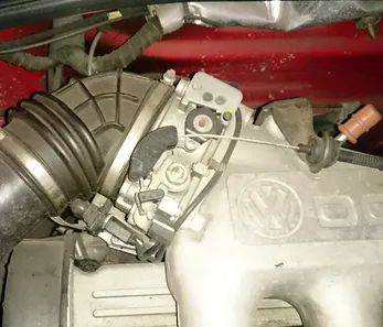

    Ich sah mir die Drosselklappe an - so viel bekomme ich dann doch noch gebacken. :cool: - und verglich es mit Bildern aus dem Web. Ja; da wo der Sensor stecken soll - unterhalb in einer "Blechtasche" - ist Platz. Dafür geht das Kabel vom Stecker oberhalb in ein kleines Bauteil (2. Bild).
    Hä?

    Die ersten 9A-Motoren (deiner also auch) hatten noch das 2 Drosselklappenschalter-System. Danach wurde umgestellt auf den Drosselklappenpoti. Hier mal die Teilenummern:
    http://www.vwcorrado.de/forum/showthread.php?t=138327
    Was du brauchst ist also dieses:http://www.volkswagen-classic-parts.de/drosselklappen-schalter.html
    Der Drosselklappenpoti besteht eigentlich auch nur aus zwei kleinen Microschaltern:
    Siehe hier: http://www.vwcorrado.de/forum/showthread.php?t=117625

  • Vielen Dank für den Link! Hab heute das Auto abgeholt und es scheint gut zu sein.
    Ich muss mich aber über meine mehrdeutige Aussage entschuldigen. Bestellt wurden die Teile bei VW und Bosch. Die Reparatur führte eine unabhängige Werkstatt durch, die ich vor mehreren Jahren wählte, weil dort ein VW-Gelernter und Ex-Cora-Besitzer angestellt war. War, wie mir heute bewusst wurde. Wäre der noch dagewesen, hätte er mir mit großer Wahrscheinlichkeit gesagt, worauf ich beim eigenmächtigen Bestellen hätte achten müssen. Von den anderen hat das niemand. Da zeigt sich, dass es bisweilen relevant ist, jemanden vom Cora-Fach dabei zu haben.
    Ich war auch heute 2x dort. Nach dem ersten Mal war die Leerlaufdrehzahl im kalten Zustand von 2000 U/min immerhin auf 1500 gesunken. Später pegelte sie sich bei gut 1100 U/min ein. Ich musste trotzdem zur Arbeit. Am Abend fuhr ich erneut da vorbei und man stellte fest, dass da irgend ein Pin schräg stand oder so. Danach sah es besser aus. Ich glaube, ich habe nun endlich ein ruhiges Leerlaufgeräusch.
