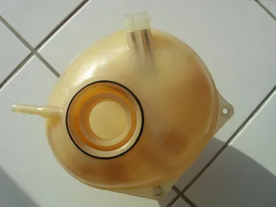

Der Vorbesitzer hatte einen defekten Ölkühler, durch den eine nicht unerhebliche Menge Öl ins Kühlwasser gelangt ist. Der Schmodder hatte sich im oberen Bereich des Ausgleichsbehälters abgesetzt. Wo man mit dem Finger hinkam, ließ es sich abkratzen, an die meisten Stellen kommt man aber nicht ran. Da ich beruflich Zugang zu Lösungsmitteln habe, habe ich einiges ausprobiert, Toluol, Essigester, Methanol, Aceton. Nichts löste Dreck. Zwei Tage mit Bremsenreiniger eingeweicht und auch Nitroverdünnung löste das Zeug nicht.
Am Ende habe ich dann 3-4 Eßlöffel feinen Basaltsplit eingefüllt, etwas Wasser dazu, Deckel drauf, das Loch unten zugehalten und ca. 10 min geschüttelt. Der Dreck ist weg Hätt ich nicht gedacht, funktioniert aber top.
Seht selbst.
