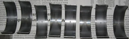

    laut VW-Werkstattanleitung darf man die Schrauben ein zweites Mal verwenden, muss diese aber dann mit einem Körnerschlag markieren. Soweit die offizielle Richtlinie.
    Bei meinen Lagerdeckeln waren Zahlen drauf, vorher schnell ein Bild gemacht, was wie so aussah und dann gibts auch kein Problem mehr mit dem zusammenbauen.
    Was mir aufgefallen ist: In meinem 93er PG Motor waren andere Lagerschalen verbaut, als das VW-Ersatzteilprogramm sagt, es waren aber 2 deutlich unterschiedliche Schalen. Habe nun aber ebenfalls oben (Kolbenseitig) die Lager vom RS2 drin und unten (Ölwannenseitig) die Serienschalen.
    Noch was zu Laufleistung und Lagerschalen. Mein Motor hatte ca. 140tkm und ist in einem gepflegten Allgemeinzustand, aber am 4. Zyl. hatten die Lagerschalen ein leichtes Pitting. Nicht dramatisch, wurden aber im Zuge der Motorrevision getauscht.
    Fröhliches Schrauben :)
  • Naja so schlecht haben sie ja gar nicht ausgesehen.
    Habe meine auch bei der Komplett renovierung meines Motors im Winter 2010-2011 gewechselt und gleich gegen Sputter Lager ersetzt.
    Schrauben und Muttern hab ich allerdings neu gemacht, weil sicher ist sicher.:super:
