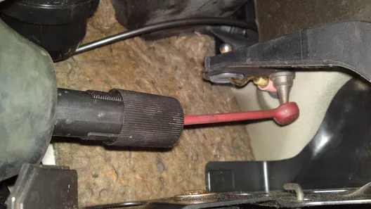

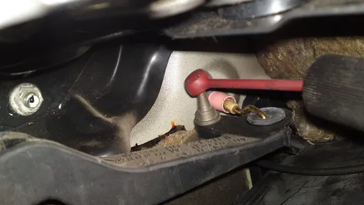

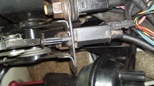

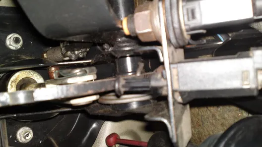

  • Nur zum Verständnis: T8/3 am Stecker vom STRG auspinnen. Das ausgepinnte Kabel isolieren, da Spannung anliegt sobald ich die Bremse betätige. In den frei gewordenen Pin am STRG Leg ich ein Kabel auf Masse. Hab ich das richtig verstanden?
    Was ich allerdings ja schon gemacht habe, ist, dass ich von T8/3 über die Pedalschalter bis zum Stecker an der ZE durchgemessen habe. Da war Durchgang vorhanden, solange bis ich ein Pedal betätigt habe.
  • Jo, hast Du richtig verstanden.
    Die beiden Pedale sind Öffner. Also im unbetätigten Zustand müssen die Durchgang haben.
    Der "Trick" ist aber, dass die beiden Pedale sich über die ZE von der linken Bremslichtleuchte Masse holen. Ich denke das ist so als doppelten Boden eingebaut, wenn der Öffner an der Pedalerie nicht geht, dann werden die 12V vom Bremslichtschalter das Notaussignal weitergeben.
    Aber noch eine ganz billige Idee...
    Deine Bremslichter gehen hinten beide, oder?
    Ist die Funzel defekt dürfte der Tempomat nicht gehen, eventuell sogar, wenn die Doppelfadenbirne falschherum drin sitzt.
    -- Beitrag erweitert um 08:37 Uhr -- Vorheriger Beitrag war von 08:15 Uhr --
    Isolieren zur Sicherheit ja, aber im Normalfall sollte dort beim Bremsen nichts ankommen, weil ja der Schalter (Öffner) am Pedal trennt. Und der kommt gemäß Stromlaufplan ja hinter dem Bremslichtschalter.

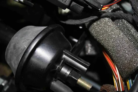

  • Die Tage mal ne Runde gefahren... Und was soll ich sagen. Alles so wie es soll.
    Für die, die noch auf der Suche nach einem Fehler sind dürfte dieser Thread nun wirklich alle Fehlerquellen nennen. Für die Blinden wie mich die wirklich letzte Fehlerquelle:
    schaut nach, ob die Flachstecker beim Aufstecken der Gehäuse auch nicht aus dem Selbigem rutschen und deswegen kein Kontakt besteht. (In meinem Fall der Stecker an der Pumpe) :mrgreen:

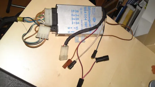

  • jetzt wirds spannend:
    braun 0,75mm² Masse
    rot/schwarz 0,75mm² Bremslichtschalter
    schwarz 0,75mm² ???
    weiss 1,5mm² ???
    Jemand was passendes für mich?
  • Ich glaube Du verhaust Dich da ein wenig mit dem Querschnitt, kann das sein?
    schwarz 0,5mm² kommt von Plusverbinder (Zündungsplus/KL15) des Armaturenleitungsstrangs über den Stecker T4b PIN 4 (Steckverbinder Lenksäule) und über T4a PIN 4 (Lenkstockschalter) auf PIN 4 des GRA-Hebels. Von dort aus geht das Zündungsplus über T4a und T4b PIN 3 zum Steuergerät an T8/2 -> Leitungsfarbe rot/gelb und auch 0,5mm².
    Weiß ist wie Dirk schon schrieb Gala (1,0 mm²) Der 4 Polige Stecker (Festplatten Stromanschluss) der mit 3 Leitungen bestückt ist, ist übrigens ohne Funktion.
  • Dankeschön, ja denk mal das es heut Nacht bissl spät war.
    Werd es gleich so beschriften und schauen was es sagt wenn der Motor drin ist und läuft.
    Zumindest sind jetzt erstmal die Grundvorraussetzungen geschaffen das es laufen sollte.
  • Naja, 0,5 und 0,75mm² ohne direkten Vergleich auseinander zu halten ist ja auch nicht so einfach. Da hatte ich es mit den Stromlaufplänen deutlich einfacher :winking_face:
