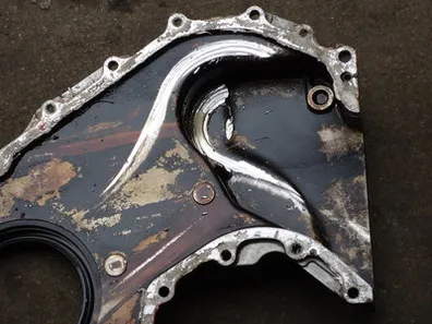

    2: Kunde kauft einen VR6 Motor. Er bekommt diesen geliefert, fertig zusammengebaut, mit neuer Steuerkette und neuer Zylinderkopfdichtung und natürlich auch neuen Kopfschrauben und auch neuen Nockenwellenrad schrauben so wie Zwischenwellenrad schraube. Nach 500 km ist der Motor nun platt. Ich habe den Wagen komplett wie er war geholt, und habe ihn mir nun angesehen und auseinander gebaut und konnte den Fehler sehr schnell finden. Es wurde vieles beim Einbau verkehrt gemacht. Schwungscheibe wurde mit alten Schrauben eingebaut (davon waren 5 von 11 lose) und die Druckplatte der Kupplung wurde verkehrt eingebaut (wie man das hinbekommen hat ist mir ein rätsel) denn da fehlten alle 3 Führungsbolzen und die Federn der Druckplatte waren teilweise gebrochen. Außerdem beim unteren Kettendeckel abnehmen kam mir die Zwischenwellenradschraube entgegen und die beiden Zwischenwellenräder! Ich habe hier so nen Programm wo man Motoren testlaufen kann, und wo man Fehler eingeben kann und dann das ergebnis sieht. Ich habe mal ungewuchtete Schwungscheibe eingegeben und genau das passiert da. Das Zwischenwellenlager hat sich durch die unrunde Schwungscheibe, die ja bei den 5 losen schrauben und der falsch eingebauten druckplatte gar nicht mehr rund laufen konnte, verabschiedet, dadurch dann dementsprechend die Zwischenwellenrad schraube und somit auch die Zwischenwellenräder.
    Nachdem ich den Kopf unten hatte strahlten mich 12 wunderbar krumme Ventile an. Außerdem habe ich die Ölwanne und Ölpumpe mal abgebaut, die Kurbelwelle ist auch vermutlich krumm dadurch habe ich aber noch nicht kontrolliert, auf jeden fall hat jedes KW Lager gefressen.
    Von dem 2 Fall habe ich auch mal paar Bilder gemacht!
  • Also ich finde Bild1 besonders geil, nicht wegen den Schleifspuren der Kette, sondern wegen des Drecks im inneren des Kettenkastens.
    War da Baumarktbrühe drin? Wurde das Öl nie gewechselt? Hat der Motor schon 500.000 km gelaufen?

  • Mag ja sein, aber auch nach 165tkm sollte es doch eher so im Motor aussehen, oder nicht?
    Wenn sowas von innen schwarz ist, wurde entweder das Öl zu selten gewechselt, oder halt kein vernünftiges Öl verwendet.
    Egal nun was, Pflege hat gefehlt. Da wird der gesamte Motor auch an anderen relevanten Stellen nicht gut ausgesehen haben.
  • Ich persönlich hab so einen Deckel noch nie in der Hand gehabt, und da waren auch einige gepflegte dabei...
    Member of Corrado Club Germany e.V. / www.vw53i.com / Corrado - love - devotion - feeling - emotion!
    Porsche 911 - Porsche Boxster - 95er Corrado VR6 - Skoda Superb V6 TDI
  • Das deckt sich schon eher mit meinen Erfahrungen, aber so einen Seitendeckel wie deinen hab ich noch nie gesehen...
    PS: gibt aber auch Unterschiede bei den Köpfen fällt mir grad ein. Sehe bei dir die Variante mit Verschluss seitlich. Hatte ich jetzt das erste Mal. Andere Köpfe sind seitlich zum Kettentrieb hin offen. Hängt vielleicht auch damit zusammen...
  • Meinst Du an der hinteren Nockenwelle rechts? (in meinem Bild)
    Ist mir beim Googlen auch aufgefallen, das es dort auch welche mit Loch zum Kettenkasten gibt. Bei meinem Kopf gehts ja nur nach unten zur Ölwanne.
