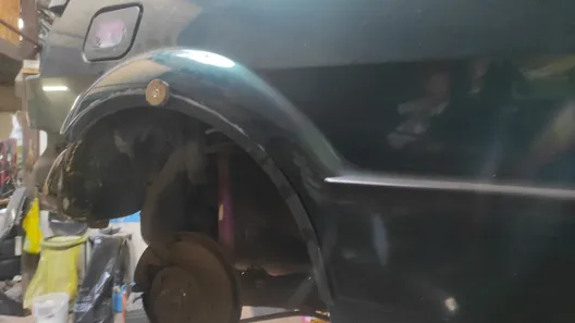

  • Hey,
    hier im Forum gibt es das Gerücht, dass für den den Radlauf hinten links der Kotflügel rechts mit wenigen Anpassungen passt. Für hinen rechts dann Kotflügel links.
    Also diagonal. Ob das ganze stimmt, weis ich nicht, noch nicht :winking_face:
    Hab nämlich auch das Problem, dass mir der Radlauf hinten links weggammelt, weil er unprofessionell gebördelt wurde. Hab noch nen rechten Koti übrig, da werd ich mich mal versuchen.
    Kann aber noch bis in den Herbst dauern....
    Evtl. hat jemand schon andere Ergebnisse...
    Grüße Maxi

  • Jap vorne rechts Kotflügel radlauf für hinten links und anderstrum linke kotflügel für rechte seite.
    Selber erst gemacht .
    Gruß Günther

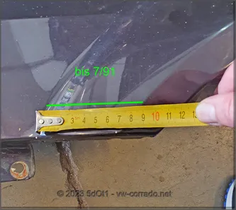

  • Danke für die Info. Muss ich auf altes oder neues Modell achten oder macht das beim Radlauf keinen Unterschied?
    -CORRADO- Ein Sportwagen gibt sich die Ehre
  • Der Bogen ist meines wissens gleich nur das der beim FL weiter oben ansetzt
    Gruß Günther
