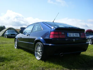

    also wenn du es dezent und passgenau haben willst finde ich ist die erste Wahl eine Supersprint Anlage. Ich fahr seit diesem Jahr auch diese Komplettanlage. Problem mittlerweile ist aber das der MSD für den 16V nicht mehr hergestellt wird. Vielleicht hast du ja die möglichkeit gebraucht einen zu bekommen. Optisch passt das Endrohr wunderbar zur original Heckstoßstange. Kannst ja mal in meiner Signatur schauen, oder das Foto was ich angehangen habe, da kann man es noch besser erkennen.
