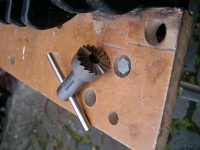

    Ich versuch noch das Fräswerkzeug zu bekommen. Aber viel Hoffnung hab ich da ehrlich gesagt nicht ..
