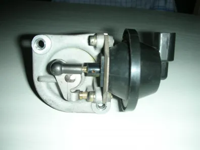

So Leute ich denke ich hab was!
Beim T4 Bus 2,5TDI ist im Wasserkerislauf eine Unterdruckdose verbaut die könnte man so umbauenich selber habe leider keine VSR liegen um es auszuprobieren
Viel Erfolg

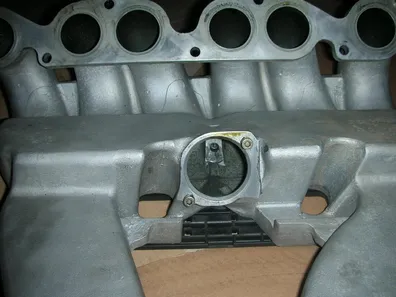

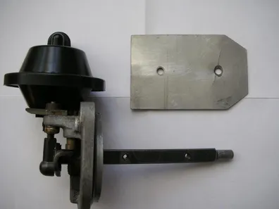

Das Problem ist ja allgemein bekannt. Der Thomas (ankl2000) hat uns damals einen Satz neue Klappen aus dickerem Material gefertigt. Wenn du ihn nett fragst, dann macht er dir vielleicht noch eine. Allerdings kann dir das jeder halbwegs begabte Metallbauer für nen 10er in die Kaffeekasse herstellen, die Form ist ja nicht gerade komplex...
Wie gesagt, achte nur darauf das Material ein wenig dicker zu wählen, damit die Schraubenlöcher nicht wieder ausreissen.

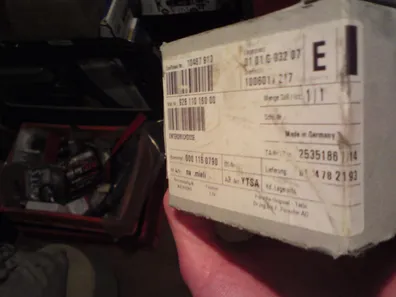

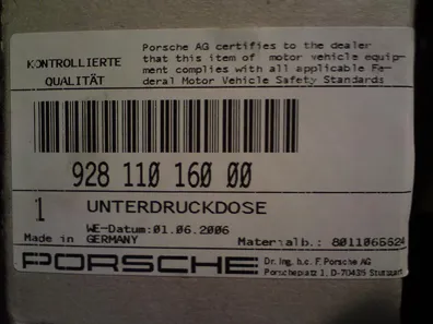

der Thomas hat mittlerweile ne Klappe gefunden die passt, von Porsche, also auch ewig erhältlich
Der Karton liegt noch bei mir in der Garage, kann morgen mal nach der Teilenummer schauen!
