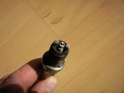

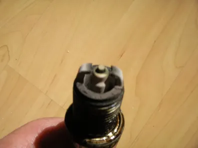

    Kerzen sehen ganz gut aus, hab ich neulich erst gemacht.
    Bilder im Anhang (leider gehen nur 5 von 6 Kerzen in den Anhang)
