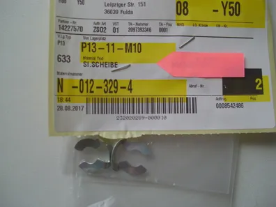

  • Ich war jetzt auch an der Reihe, Schaltung im ersten und zweiten Gang extrem hakelig. Also zum Freundlichen hin und den Ring N 0123276 bestellt. Der kam dann auch, war aber gegenüber dem Altteil und ca. 30% kleiner:motzen: Also erstmal alles durchbestellt, kost ja nix, aber nichts passendes dabei. Dann hab ich VW angeschrieben und nach zweimal nachhaken hab ich dann endlich eine neue Teilenummer bekommen, die unter der Schaltung nicht im Onkel Edgar stand, die passt jetzt. N0123276 war die alte Nummer, die neue Nummer lautet N0123294. Davon sind zwei verbaut, einer unten und einer oben an der Schaltung, bei den neueren Schaltungen sind zwei verschiedene Sicherungsscheiben verbaut, die beiden rechts auf dem Foto. Wann die Umstellung von zweimal ganz links nach den beiden rechten Ringen erfolgte, kann ich nicht sagen, mein 92iger Facelift hat noch 2x den linken Ring verbaut, 94iger und 95iger Baujahr die rechten Teile.

    die Frage kann ich nicht mit ja oder nein beantworten:biggrin: Das Problem trat zuerst am Scirocco auf, wo von jetzt auf gleich der erste und zweite Gang fast gar nicht mehr rein gingen. Mit neuem Sicherungsring schaltet er wieder einwandfrei.
    Auf der Suche, wo was verbaut war, hatte ich festgestellt, dass im 93iger Corrado der Ring ebenfalls zerbrochen war, der lies sich aber auch ohne das Teil einwandfrei schalten. Mit neuem Ring muss ich jetzt den Schalthebel etwas kräftiger nach links drücken, wenn ich den ersten Gang einlege, da darf ich wohl nochmal an den Schaltseilen justieren.
