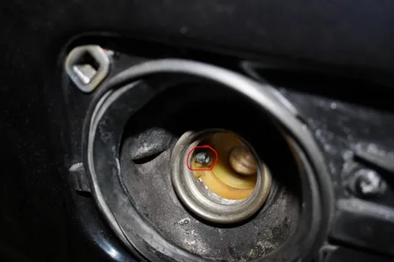

Habe jetzt mal folgendes rausgesucht:
Mein Tank hat die Nummer 535201085B (im Katalog ist sie nicht vorhanden)
Jetzt habe ich dieses gefunden:
http://www.bildelsbasen.se/?index=default&link=item&searchmode=1&listmode=3&vc[]=190109100&vc[]=202109100&vc[]=202109100&vc1=202&vc2=109&pc[]=106102101&pc1=106&sortfield=vehiclemodelyear&sortorder=1&page=1&id=14248717&PHPSESSID=0a86a0536ef271c7d3e39dc7ce0d3b09
dort kommt der Tank mit dieser Teilenummer aus einem 92er VR6.
Oder dieser bei Ebay:
8054288721
ZitatSie bieten hier auf einen gebrauchten Tank für VW Corrado. Bj. 94. Der Tank ist nicht gereinigt. VW Et.Nr. 535201085B.
