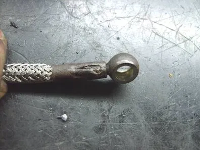

Da ich den lader vom Peter gemacht hab, muß ich mich dazu auch äussern.

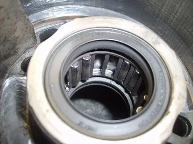

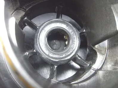

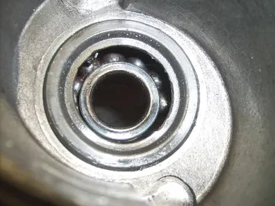

Ich wollte allerdings warten ,bis der Lader zerlegt und begutachtet ist.Der Lader an sich, also Gehäuse und Verdränger haben nix abbekommen.
Die Hauptwelle ist hinüber.
Leider wurde nach der Überholung die alte Ölleitung wieder eingebaut,diese war teilweise geknickt und an den Anschlüssen schon durchgerostet.
Der Lader ist deshalb trocken gelaufen und nun müssen alle Lager,Simmeringe neu.
Ausser die Nebenwellenlager, die sind noch gut.

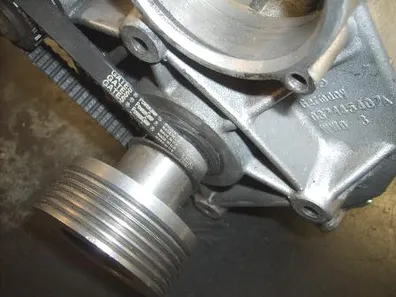

Bilder hab ich hier mal angehängt.
Zum Glück ist der Lader einfach "stehen" geblieben und der Riemen hat gerutscht. Also nochmal Glück im Unglück gehabt.Gruß Thomas
noch ein Paar Pics....
ja, hatte ich oben schon vermutet. Bei mir in der Einbauanleitung steht z.B., daß man die Ölzulaufleitung ersetzten muss.

jau hattest den richtigen Riecher. Den Fall hatte ich im letzten Monat schon einmal, da hatte der Kunde aber die neue Ölleitung falsch eingebaut und sie an den Zylinderkopf gelegt, dann ist die im Inneren geschmolzen und der Lader lief trocken.
Aber da sieht man mal, was der ach so anfällige G-Lader alles aushält.
vor allem ist so ne ölleitung wahnsinnig teuer, ist immer wieder traurig zu sehen was manche Leute an kohle in die optik ihres autos stecken und dann nichtmal 30EUR für ne neue Ölzu+rücklaufleitung ausgeben wollen
Evtl. würde es ja Sinn machen, die Überholung nur noch komplett mit Ölrück/und Zulaufleitungskit anzubieten.

Nochmal zur Ölleitung: Wie oft sollte man denn die Ölableitung tauschen?
sicherheitshalner bei jeder normalen Überholung.
Oder ca. alle 25tkm. -
Ich mache die Leitung zwar net alle 25tKm neu bzw bei jedem Lader-Aus-Einbau, aber nen guter Tip von mir:
Nach Einbau des Laders einfach die Rücklaufleitung erstmal ab lassen und ne Dose oder Ähnliches unter den Ölauslass des Laders stellen, dann den Motor starten und "kurz" warten bis Öl rauskommt.
Damit kann man dann sicher sein das der Lader auch Öl bekommt und alles seine Richtigkeit hat! -
der Tipp mit der Ablaufleitung von CorriChrisG60 ist nicht schlecht, bringt Dir aber nichts, wenn die Ölleitung erst nach 3 tkm zugeht. Und der Lader hält keine 3 tkm ohne Öl.
Grüße
Toby
hmm....hab die Ölablaufleitung bei der Laderüberholung vor 8tkm nicht neu gemacht... wurde mir nicht empfohlen, nur die Zuleitung....schlimm?
