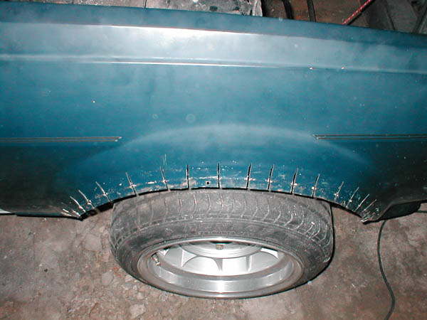

  • An diesem Corrado habe ich es machen lassen.
    An meinen früheren Autos und bei Bekannten habe ich es selbst gemacht. Normal kannst du es mit einem Bördelgerät machen, du solltest aber peniebelst auf die innenkante achten, dass du frühzeitig die weggebördelte Kante innen entspannst (Vorsichtig einschneiden) ! sonst verzieht sich alles und im schlimmsten Falle, wir haben das immer so genannt, einen FROSCH bekommst.
    Das heisst soviel wie .... die ziehst die Aussenkante raus und in der Mitte vom Gesamtkotflügel auf der größten Fläche beult sich schlagartig das Blech nach innen.
    Einschneiden und rausziehen würde ich nicht machen. Das habe ich einmal gemacht und nie wieder. Viel zu viel Nacharbeit Ich linke mal ein Bild von meinem alten Polo wo ich eingeschnitten habe und sogar die Bördelkante rausgeholt habe:
    http://www.euroevil.de/vwtown/assets/…b_PICT07691.jpg
    http://www.euroevil.de/vwtown/assets/…b_PICT07701.jpg
    http://www.euroevil.de/vwtown/assets/…b_P10100575.jpg
    Wichtig ist das man sich bei dieser Arbeit viel ZEIT lässt und alles Stück für Stück ganz in Ruhe macht.
    Jeder hat andere Vorlieben, der eine nimmt ein Bördelgerät der andere einen Hammer und hämmert Stück für Stück raus.
    Man muss halt auch abwägen, das bei manchen Methoden viel Lack kaputt geht und ein grossflächiges lackieren notwendig wird.
    Falls du nicht lackieren willst mach den Lack GUT warm und leg die INNERE Karte NICHT ganz ran und viel entspannen innen. Dann hättest du eine gute Chance dass aussen der Lack komplett bleibt.
    Aber das hier ist keine Anleitung ! Ich übernehme keinerlei Garantie. :)
    Lass es machen wenn du Zweifel hast.

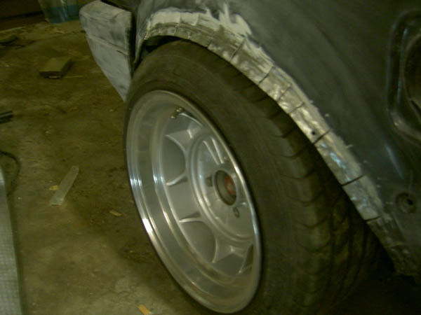

  • Hier mal ein Bild von meinem Corri. ch hab die Innenkanten mit demBördelgerät umgelegt und die Abschlußkante habe ich soweit es ging und gtu es ging mit dem Bördelgeröt gemacht und dann mit dem Hammer Nachbearbeitet. Anschließend Verzinnt und ne dünne Schicht Spachtelmasse, dann ab zu Lacker.
