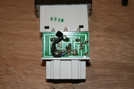

  • Hallo,
    also die 3 Bauteile (1x Transistor, 2x Widerstand) habe ich mir vor kurzem im Elektroladen für ca. 0,50 Euro gekauft. Ich werde einfach den Schalter öffnen und die drei Teile reinlöten. Dort sind doch derzeit eh ein paar Dioden zuviel drin, welche nach dem Umbau nicht mehr benözigt werden. Wenn ich es fertig habe, schicke ich dir vom geöffneten Schalter ein Bild. Wird aber noch etwas dauern, da ich in der Kälte keine große Lust zum Autobasteln entwickeln kann.

  • Hallo,
    also ich habe mich heute an die Schaltung für die ABS-Lampe gemacht. Wie geschrieben, die drei Teile (2x Widerstand, 1x Transistor) hatte ich mir schon gekauft. Zuerst muß ich sagen, daß ich eine ABS-leuchte vom neuen Modell drin habe, incl. Gurtschloßanzeige und die Blinkerlampe für die abnehmbare Anhängerkupplung. Da ich diese abnehmaber AHK schon beim Kauf drinne hatte, hatte ich auch die Lampe drin. Ich habe dann zwar auf neues Modell umgerüstet, ist aber nicht so wichtig. Wichtig ist, daß entweder die Lampe für die AHK, eine Lampe für die Gurtanzeige oder eventuell eine für den Airbag drin ist. Diese Lampen sind alle an Masse geschaltet und bekommen als Impulssignal ein Plus. Wichtig ist hiervon die Masseleitung, weil diese für die Schaltung von Eddi-Controlletti (http://www.eddi-controletti.de/Eddi_Bilder/AB…abelbaum_03.jpg) gebraucht wird. Wer nur die ABS-Lampe drin hat, muß sich noch Masse besorgen. wer es hier original machen will, legt eine braune Masseleitung von der ZE vom Stecker X an Klemme 2 (an dem Stecker X sind auch die restlichen Kabel für diese Lampen dran) und klemmt sie beim neuen Modell an PIN 2 (könnte beim alten Modell auch so sein). Somit wären alle Kabel vorhanden. Jetzt lötet man die die 2 Widerstände und den Transistor an den passenden Stellen zusammen, siehe Schaltplan "Eddi Controlletti". Die Verbindung ABS-Signal-Eingang am Stecker (neues Modell PIN 8, altes PIN 4/ABS muß im Stecker auf dem Weg zur Birne gekappt werden, also den Leiter auf der Platine trennen. So nun kommen wir zum Anlöten der schon fertig gelöteten Schaltung. Die auf der Schaltung mit X/8 gekennzeichnete Leitung muß am Eingang des ABS-Signals, kommend vom STG angelötet werden. Die Leitung 15 an die Klemme 15. Die auf dem Schaltplan mit ABS gekennzeichnete Leitung muß an Masse, die mit 31/Masse gekennzeichnete Leitung an die gekappte Leitung zur ABS-Leuchte. Diese beiden Leitungen müssen vertauscht werden, sie sind auf dem Schaltplan falsch eingezeichnet. Ich hatte die Schaltung erst so gebaut, wie auf dem Schaltplan, da hat die Schaltung nicht funktioniert. Dann kam ich durch die Bilder http://www.eddi-controletti.de/Eddi_Bilder/AB…e_Mark20_06.jpg und http://www.eddi-controletti.de/Eddi_Bilder/AB…er_Odium_02.jpg drauf, daß dort der Transistor andersrum geschaltet war. Dann den Schalter wieder zusammenbauen und es funktioniert. Wenn ich dazu komme, mach ich noch ein Bild von dem Innenleben. Ist nicht wirklich spektakulär.

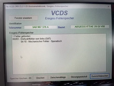

  • Nochmal zum Aspekt der Codierung: Wir haben das komplette MK20 eingebaut, OBD-Stecker drauf und Notebook mit VCDS angeschlossen. Es zeigt bereits 03604 (Golf) an. Ich habe ein Steuergerät 3A0 907 379 A (lt. Verkäufer aus einem G3) und BKV, Zylinder und Kabelbaum aus einem Passat.
    Nun wurde geschrieben: im Stecker des Kabelbaums die Brücke tauschen, statt Pin 6 mit Pin 22 nun Pin15 mit Pin 21 verbinden. Wo ist denn diese Brücke? Oben kann man die Steckerkappe abnehmen, aber eine Brücke finde ich da nicht. Ich hänge mal ein Bild an.
    Was ist denn wenn sich Brücke und Codierung widersprechen? Gibt es dann Schluckauf?
    Thomas
