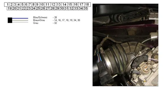

  • hallo...
    Ich müsste auch die neue Drosselklappe haben, da ich ebenfalls unten den schwarzen kasten habe!
    habe heute mal durchgemessen! musste erst mal feststellen das sich meine Kabelfarben von deinen beschrieben unterscheiden!
    das Kabel vom PIN1 vom DKstecker is bei mir blau/schwarz und hat nur zum PIN28 vom SGstecker durchgang!
    Das Kabel vom PIN3 vom DKstecker ist bei mir grau und hat nur zum PIN32 vom SGstecker durchgang
    so sollte es laut deiner beschreibung ja auch sein!
    aber jetzt!
    Das Kabel vom PIN2 vom DKstecker ist bei mir brau/grau und hat zu PINS 14,16,17,18,19,34,35 vom SGstecker durchgang
    Die PINS 14,16,17,18,34,35 haben alle untereinander durchgang! lediglich die 19 hat nur mit dem pin 2 vom DKstecker kontakt!
    im anhang ist das noch mal bildlich dargestellt! damit du weißt wie ich gezählt habe!
    kann ich von kabelbruch ausgehen?
    mfg olli
  • Hi !
    Mit was hast du das denn gemessen ?? Multimeter im Ohm Bereich oder nur so ein Durchgangsdings ? Miss das mit einem richtigem Ohmmeter.
    Also sind die Kontake zum Strg richtig. Das du da überall was zwischen den Kontakten misst, ist normal. Da ja alle Geber etc. dran hängen und das die Masse Einspeisung ist. Messe nochmal nach, ob der Pin 2 am Klappenteil mit Masse ca 0 Ohm Durchgang hat. wenn das der Fall ist, ist das in Ordnung. Kannst auch nochmal messen, ob Pin 1 oder 3 keine Verbindung zu Masse oder Plus hat. Sollte das so sein, ist der Kabelbaum in Ordnung.
    Und laut deinem Messen an dem Poti ist das auch richtig. Klappe unbetätigt muss der Leerlaufschalter geschlossen sein also Masse auf Pin 1. Klappe öffnen, Kontakt wird unterbrochen, Klappe ganz auf, Kontakt wird geschlossen. Pin 3 hat Masse.
    Also Fakt ist, der Stutzen selber kann so einen Fehler nicht hervorrufen. ist ja nichts elektrisches weiter dran. War der fehler vielleicht sporadisch ? das es nur manchmal passiert ? Ich hatte das bei mir auch mal. da hat sich der Drosselklappenschalter etwas verdreht. hat also nicht genau geschaltet und er hat immer den Fehler ausgeworfen. Ich würde an deiner Stelle erstmal den Schalter wechseln. Dann kann man das ausschließen. Den richtig einstellen und dann sehen. Falls es das nicht ist, würde ich mal ein Ersatzsteuergerät nehmen und testen.
    Wenn Fragen sind, melde dich wieder. Habe auch den kompletten Rep. Leitfaden dazu.
    Corrado 16V   Classic Look mit netten Details !

  • hallo zusammen!
    wie gsagt hab ich mich noch mal dran gemacht und den widerstand der einzelnen adern gemessen!
    Ich hab im kleinst möglichen messbereich gemessen! auf meinem ohmmeter mit 200 beziffert!
    PIN2 zu 18, 34, 35 -----> 0,0
    PIN2 zu 14-------------> 4,7
    PIN2 zu 16-------------> 14,5
    PIN2 zu 17-------------> 12,4
    PIN2 zu 19-------------> kein durchgang oder utopisch große werte! (579,?)
    alle anderen werte von PIN1 und 3 sind im normalen bereich!
    PIN1 und 3 hat auch kein durchgang zu Masse!
    Und der schalter ist nicht locker!
    Kann man jetzt davon ausgehen das der Kabelbaum nen Problem hat?
    MfG Olli
    achso... was ich ganz vergessen habe!
    im bild seht ihr diesen kleinen gummi... hab den heute gefunden! (roter pfeil) das lag dort einfach rum...
    sieht irgendwie aus wie ne kleine dichtung oder sowas... allerdings ist die farbe dafür untypisch... denke ich zumindestens...
    keine ahnung wie das ding da hinkommt... hat vlt jemand ne idee ob das zum dosselklappenstutzen gehört oder ob das irgend was anderes?
    mfg...
