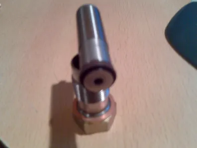

  • Betrifft alle die in letzter zeit bei VW die obere Kettenspanner Schraube mit dem 27er kopf gekauft haben.
    und zwar betrifft es den teil verzinkten Spanner ohne Feder der nur mit Öldruck und Rücklaufsperre spannt.
    habe gerade einen Motorschaden zerlegt und festgestellt das diese Spanner defekt ist und immer wieder zurück fährt, sobald der Motor abgestellt wird.
    Dies führt bei jeden Start zu Kettenflattern welches masive Schwingungen in der Nockenwelle und im gesammten Kettentreib erzeugt.
    Folgen sind Nockenbruch und Kapitaler Motorschaden.
    habe ein Bild auf dem man den Spanner und den Produktionsfehler an der Gummidichtung deutlich sehen kann und eins von der gebrochenen Nockenwelle

    habe noch weitere Bilder von dem Motor gemacht um das etwas zu dokumentieren weil der fall wahrscheinlich vor Gericht kommt falls interesse besteht kann ich die ja noch Hochladen
    habe diesen Fehler bei weiteren Kettenspannern aus dieser Teilverzinkten Produktionsserie festgestellt daher gehe ich nicht von einem Einzelfall aus

    Ergänzung:
    ........noch vergessen wie man das am besten prüft
    wer einen solchen Spanner gekauft hat, sollte den sofern er noch nicht verbaut ist den mal auseinender ziehen und das Gummi auf fehler prüfen. wer ihn schon verbaut hat sollte den mal raus schrauben und kräftig zusammen drücken. Lässt er sich wieder zurück drücken oder besser noch ist nach dem herauschrauben schon komplett zusammen, obwohl der motor schon gelaufen hat, kann man davon ausgehen das der defekt ist.

  • Ich hoffe ich bin raus. Hab beim Kettenwechsel im April den "alten" Öldruckspanner wieder reingemacht... Hab eben gesucht und hab den Neuen den ich bestellt hatte bei mir gefunden. Und da is mir auch wieder eingefallen warum ich den alten wieder montiert habe. Der Neue lies sich nämlich seltsamerweise mit erhöhtem Kraftaufwand zusammen drücken... Hab den alten und den neuen entlüftet und hab beide mal mit Öl gefüllt um mir die Technik mal genauer anzusehen. Der Alte lies sich nicht zusmmendrücken, der neue schon. Hab dann beide wieder entlüftet und den alten eingebaut.
    Und der alte is auch noch nicht so alt. So um die 30tkm. Sollte erst nochmal halten... Hoff ich. :winking_face:
    Der Neue hat bei mir übrigens keinen offensichtlichen Schaden an der Dichtung...

    es betrifft nur die kettenspanner die an der außenseite gelb verzinkt sind und der gewinde teil der im motor verschwindet blank(silber)ist.
    es kann sein das man einen neuen kettenspanner zusammendrücken kann wenn der noch trocken ist auch wenn der intakt ist. sobald der aber mit öl gefüllt ist darf der nicht zurück gehen.
    die zubehör teile sind die ivis feder spanner diese lassen sich immer zusammen drücken weil die mit einer feder vorspannen solange der öldruck fehlt
    dies ist die 2 variante des oberen kettenspanners die seit 97 verbaut wird und auch nur diese ist im zubehör erhältlich
    es geht nur um den originalen VW spanner variante 1 der ausschließlich mit öldruck arbeitet!!!
