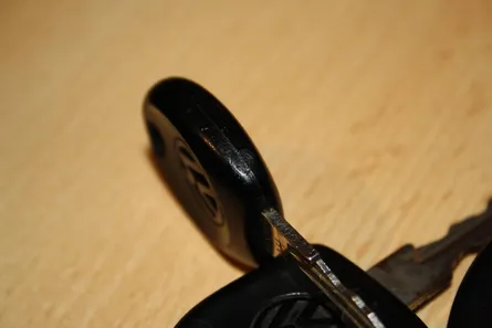

Jetzt wollt ichs wissen Leute und hab das Röhrchen mal koplett aus dem Schlüssel gehebelt.
Das sieht fei nach garnix aus. Sieht aus wie gewickelt, ist in der Mitte Hohl, also man kann durchgucken und irgendwie glaub ich nicht daß das nen tieferen Sinn hat. In dem Schlüssel den ich mir vor kurzem als Ersatz bei VW hab machen lassen, ist der ID44 Chip drin, sieht ganz anders aus als das was in dem Originalschlüssel sitzt den ich dabei hatte. Wurde aber nach meiner Fahrgestellnummer bestellt, jetz bin ich völlig durcheinander. Ich bin kurz davor zur Halle zu fahren und das einfach aus zu probieren. Aber iss ja auch keine Lösung den Motor jetzt zu an zu quälen um das raus zu finden. -

Schlechtes Bild aber meinst du dies mit "Röhrchen"?
http://www.vwcorrado.de/forum/showthread.php?t=63948 -
http://www.vwcorrado.de/forum/showthread.php?t=63948Ja, schlechtes Bild, aber an der Stelle hab ich das gefunden was ich vorhin als Röhrchen bezeichnet und Bildlich hinterlegt habe. Was aber offenbar wie von mir vermutet keinen tieferen Sinn hat.
Dieses "Röhrchen" ist ja aus dem Schlüssel mit Beleuchtung.
Hast du noch den Ersatzschlüssel, also der ohne Beleuchtung?Schau mal ob der auch diese "Zeichen" da drauf hat.
Sieht aus wie eine Art "Funkwellenzeichen". -
Da sind garkeine Zeichen drauf, das iss Staub, wenn überhaupt.
