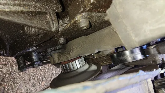

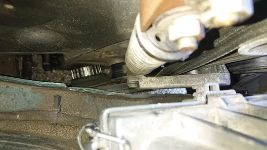

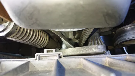

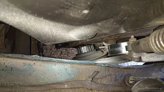

    Mein Zahnrad mit Rollle für den Mehrzweckriemen ist Heute ebenfalls von der Kurbelwelle gefallen - Motor lief im Leerlauf habe es sofort bemerkt das was nicht stimmt und habe den Motor sofort ausgemacht und es hörte sich an als liefen da noch Räder nach.
    Habe die Motorhaube geöffnet und gesehen, das der Zahnriemen noch ganz war, jedoch sind die beiden Räder abgefallen (Zahnradrolle+Rolle für den Mehrzweckriemen) Motor hat erst 131.000 km gelaufen und der Zahnriemen wurde an diesem ehemalig neu gekauften Auto schon 3 - malig gewechselt.
    Wie kann so was passieren ?
    Kann mir jemand dazu was sagen ?
    Habe ich jetzt einen Motorschaden ?
    Wer kann mir schnellstens eine Antwort geben.

    Das Passiert wenn die Schraube der Kurbelwelle nicht richtig angezogen wird oder abscherrt
    Motorschaden wird man so nicht einfach beantworten können.
    Das hängt davon ab ob die Steuerzeiten sich verstellt haben und die Ventile mit den Kolben bekanntschaft gemacht haben.
    Gruß Günther
  • Stimmt der pg war Freiläufer Sorry mein Fehler.
    Wenn der Keil noch da ist und gut aussieht neue schraube besorgen alles wieder zusammenbauen.
    Sollte er eigentlich wieder laufen
