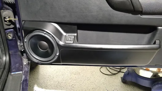

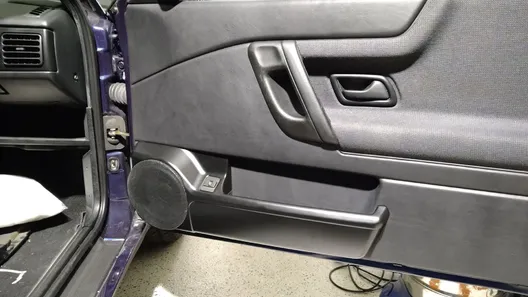

Ich habe die Doorboards nochmals überarbeitet. Ein Gitter kann nun eingesetzt werden um so der Original Optik mehr zu entsprechen. Fotos Folgen in den nächsten Tagen.
Die Aufnahme Löcher in den Boards wurden so gewählt das Gewindebuchsen eingeschraubt werden können und so die Original befestigungspunkte benutzt werden können.
Zudem habe ich eine kleine Abgeänderte Version erstellt die in der mitte leicht gewöbt ist. Somit kann eine Getränkeflache Problemlos abgestellt werden.
Wie dies am Auto wirkt kann ich nicht sagen da ich diese Version nicht Gedruckt habe. Oder noch nicht
Der Weiteren habe ich ein Tube Gezeichnet das hinter die Boxen geschraubt werden kann einmal für Stabilität zum anderen der Soundoptimierung.
Ich habe das Tube jedoch noch nie selber Ausgedruckt oder angepasst.
Alle Hochtöner wurden an Corrados Installiert und getestet. Ich finde die Soundqalität ist OK. Und über Design kann man Streiten. Einige Bilder Folgen noch.
Die Files sind nach Durchmesser der Hochtöner Aussparung bezeichnet (34 /45,5 /48)
