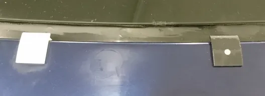

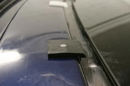

    Habe diese Wochenende den neuen Clip zur begutachtung erhalten.
    Er ist zu 95 % gleich dem Original.
    Vom Material einwenig weicher zudem passt das Loch für den Sicherungstift nicht 100% werde dies jedoch Manuel ausfeilen da das Loch ca. 0,1mm zu klein ist.
    Der Clip wird in Weiss Produzier.
    Es werden 200 Stück Produziert. (Ohne Sicherungsstift)
    Preis liegt bei 5€ pro Stück / Lieferbar ca. mitte ende Juli.
    Bei intresse bitte eine PN schreiben.

    Hallo Zusammen !
    Ich bin an der abklärung für eine Reproduktion der Clip's für die Windlauf Leiste Frontscheibe.
    Teilenummer : 535 853 832 A
    Hätten hier auch noch welche Interesse an den Teilen ?
    Meldet euch doch mal wenn Interesse besteht.
