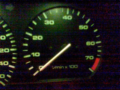

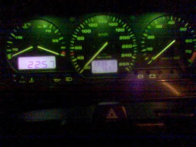

Ich habe einen tacho mit DZM bis 8000U/min. gehört der da wirklich rein oder ist der von einem anden auto? Hab bis jetzt noch kein anderen Corrado Tacho gefunden wo der tacho bis 8000 geht!
Tacho/DZM bis 8.000 U/min
Beim 16V ist das so

Muss dem Dirk da mal wiedersprechen, die 8K-Drehzahlmesser gabs nur beim Export-16V, wenn du ein deutsches Modell hast kannste also davon ausgehen ein Austauschtacho drinzuhaben, oder einer hat schonmal dran rumgefingert. Dürfte auch altes Innenraummodell sein...
Naja, bis 8 gehn die schon, allerdings is die 8 nicht mehr mit aufgedruckt. Aber mal abwarten, bis die Bilder frei sind...
Ich hatte bisher 3 16V Tachos hier umgebaut. Die hatten alle den 8000er DZM drin.

So Bilder sind frei... wat sach ich? Geht bis 8k nur nicht mehr aufgedruckt....
Also soweit ich weiß ist meiner kein Export fahrzeug! was ich noch machen könnte ich den tacho mal ausbauen und nachsehen ob er das gleiche bj. wie das herstellungsdatum meines corrados hat. Mein Corrado ist bj. 10/91 sollte auf dem tacho 92 oder sonst irgendwas eingeprägt sein ist er ganz klar ausgetauscht worden. Richtig???

jeder 16V hat die 8000er marke ... nur nicht aufgedruckt! hab bis jetzt 4 16V gefahren alle hatten 8000u/min beim Golf 2 ist sogar die 8000 aufgedruckt!

übertreibst nicht... jeder 16V fahrer weiss bis wieviel er geht! und kommt jetzt bloss nicht an und sagt mir das ihr euren 16V nicht bis 7200 u/min gescheucht habt;) an meinen alten gemachten KR waren es sogar knappe 7600 u/min...
Aja. Dachte hier gehts um den 8K-Aufdruck, den hatten nur die alten Export-16V...
