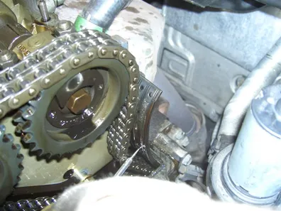

  • würdet ihr eigentlich auch die kettenräder mit tauschen? ich will sie mitmachen, normalerweise müsten die ja auch verschleisen, oder?
    eigentlich wollte ich nur mal die hydros tauschen und dann so was:(
    naja nochmal glück gehabt das nichts passiert ist:face_with_rolling_eyes:
    m.E. bringt das Tauschen der Räder nichts, weil das Kettenrad an der Kurbelwelle nicht austauschbar ist. Und ich denke es ist schlimmer für eine Kette wenn die sich auf 2 verschiedenen Rädern einlaufen muss.
    Also zu wechseln sind:
    Ketten
    Spanner oben und unten
    alle Gleit- und Führungschienen
    Ölpumpe
    Noch zu empfehlen:
    Kupplung
    Ausrücklager
  • na dann lass ich die kettenräder doch erstmal lieber drin. oder ich lass sie vorher nochmal checken vom mechaniker kumpel. mal sehen was er sagt.
    hat eigentlich schon jemand erfahrung mit diesen set von ebay 140118559629.
    sind die gut? hat ja bisher nur positive bewertungen. vllt hat das ja hier schonmal einer gekauft.
    Das sind ja nur die Ketten... Da fehlen ja noch beide Gleitschienen, der obere Gleitspanner, der öldruckspanner sowie der untere Kettenspanner...
    Zusatzlich brauchst du: Dichtpaste für den Kettenkasten, Simmerring für den Kettenkasten, evtl. neue Kupplung da ja eh schon alles zerlegt is.
    Dann ne neue Ventildeckeldichtung, ne Ansaugbrückendichtung, und wenn du nich vorsichtig genug arbeitest, ne neue Kopfdichtung.. :winking_face:
    Habe gleichzeitig bei mir ds komplette Thermostatgehäuse erneuert.

  • ähm hab ich schon alles besorgt; alle dichtungen, schienen, spanner, ölwanne, ölpumpe, usw..:face_with_rolling_eyes:
    hab mich vorher schlau gemacht bevor ich sowas mache:biggrin: mir fehlt halt nur noch das nockenlineal, find ich besser mit.
    kopfdichtung mach ich im winter mal. und kupplung is von 2004
    hattest du die ölpumpe nicht gemacht? die soll doch zu viel druck bringen und deswegen die spannerschien so schnell verleisen, oder?

  • so heute früh um 11uhr fertig geworden. war ne lange nacht seit gestern 15uhr :face_with_rolling_eyes:. wir mussten ja auch das getriebe nen zweitesmal rausbauen weil weil wir den OT punkt übersehen hatten(mittlere kettenräder) aber naja aus fehlern lernt man:biggrin:
    hab auch gleich ein paar motorteile sandstrahlen lassen und hab sie dann in silber lackiert. sieht verdammt gut aus
