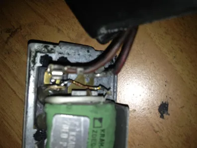

Das Gebläse habe ich nun ausgebaut und siehe da da ist nichtmal ein Widerstand verbaut!
Endweder hat der Vorbesitzer da schon rumgelötet oder das war ab werk so.
Das grüne Teil ist der Widerstand. Aber sieht so aus das da statt der Temp.- Sicherung ein Draht eingelötet ist.
Wenn man ein Bild hochlädt wäre es echt nicht verkehrt wenn es auch scharf ist.
Komisch ist auch das diesen Widerstand mit einen 4 Pol Anschluss gibt oder im meinen fall einen 5 Pol Anschluss:
Hier nochmal das teil wo eigendlich ein Widerstand seien sollte. Komisch das man das wohl im Nachhinein so gemacht hat, gebracht hats ja nichts:
Und hier gibts denn kompletten widerstand auch zu kaufen. Bei ATP aber noch Günstiger. Nur da sieht man keine Anschlüße, eigendlich müssten da ja zwei sein.
