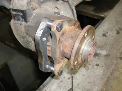

Moin,
beim Syncro geht es ab 279mm los, kleiner geht leider nicht.
Das Bild zeigt meinen Prototypen für 279x24mm Scheiben. Der etwas ausgeschliffene Bereich ist für den Bremsträger notwendig, der ohne diese Nacharbeit mit dem Radlagergehäuse kollidieren würde.
Wolfgang
