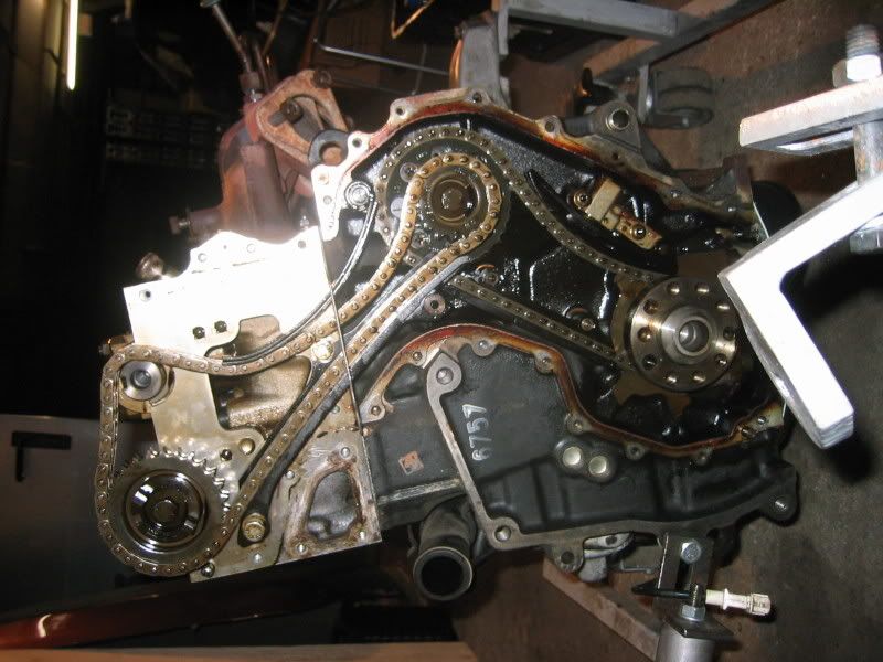

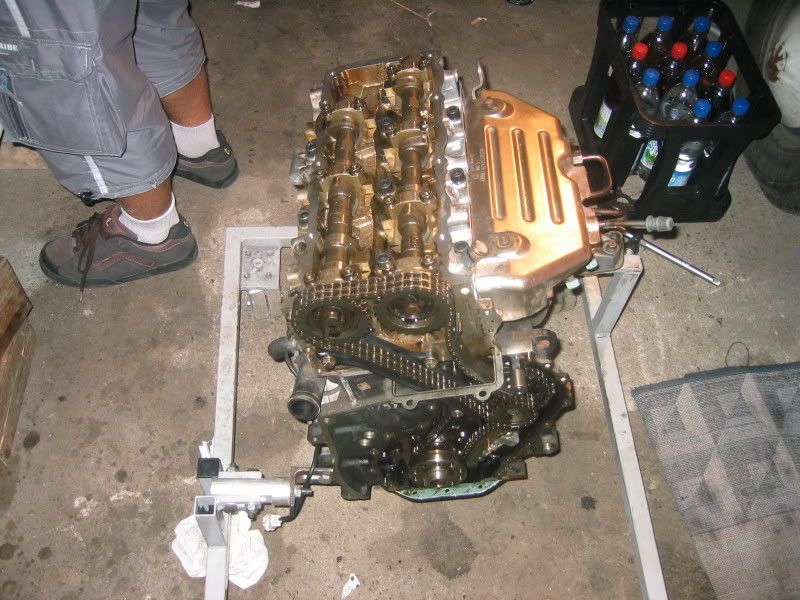

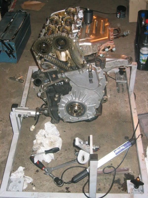

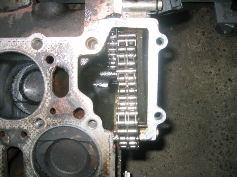

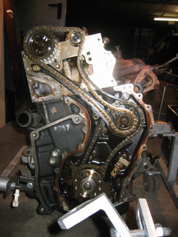

Hier noch ein paar Bilder. Die Kette solltest auch mitwechseln da sich diese mit der Zeit längt. Wenn nicht dann markiere die Laufrichtung das Du sie wieder gleich montierst!
Den oberen Spanner(hinten am Kopf) kannst vorsichtig auseinander ziehen und leicht mit Öl befüllen! Bevor DU das erste mal startest mache die Zündkerzen raus und lass dein Motor mal 10-15 sec. nur mit dem Anlasser durchdrehen!http://i123.photobucket.com/albums/o297/Mu…07/142_4229.jpg
http://i123.photobucket.com/albums/o297/Mu…142_4229_r1.jpg
http://i123.photobucket.com/albums/o297/Mu…142_4237_r1.jpg
