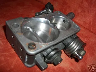

Ich habe jetzt gerade das bei ebay gesehen !
Die kann man doch garnicht mehr gebrauchen oder ???
an dieser klappe wurda ja nicht viel gemacht... werde mal von meiner bei gelegenheit ein pic machen...
Wurde da nicht zuviel weg geschliffen ??? Da wo beide Kreise zusammen gehen !?
Emm... da geht noch mehr und auf der anderen seite sollte er das selbe machen und den einlass stutzen auch grösser machen und sicher mal die kanten nehmen
Bringt das denn auch nen merkbaren unterschied ?
wenn man den Drosselklappenansaugstutzen auch aufspindelt,ja.
