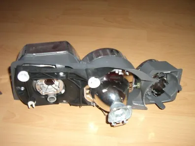

Auf der Homepage vom Corrado Club Canada ist eine Einbauanleitung für Audischeinwerfer im Corrado. Hat jemand vo Euch Erfahrung damit?? Von welchem A4 sind die Scheinwerfer? Kann mir vieleicht jemand die Anleitung auf deutsch übersetzen???
Wäre für jede Hilfe dankbar!

Also um genau zu sein vom Audi A4 B6 (Typ 8E/8H)Sieht so aus => Bild

Vom Corrado Scheinwerfer ist nur noch die Form der klaren Plexiglasfrontscheibe und die Scheinwerferrahmen, aber kein Gehäuse, dazu bauen die Brenner zu lang.
Ist ziemlicher heftiger Aufwand. Ist aber so wie bei allem, was richtig konsequent durchgezogen ist, taugt mehr als halbherzige Lösungen.Eintragung ist freilich möglich, nur sind halt die entstehenden Kosten und Anstrengungen die meisten Corradomühlen nichtmal selber wert...

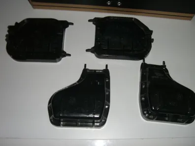

Da ich ja selber zwei linke Hände habe, bin ich immer auf die Hilfe meines Kumpels angewiesen. Der ist für solche Dinge aber immer zu begeistern und will die Dinger jetzt für mich bauen. Mein Problem dabei ist, dass ich zwei Corradoscheinwerfer brauche und dafür nicht 70€ bei Ebay berappen möchte, da ich die ja eh kaputt machen muss. Wenn also jemand zwei kaputte zu Hause hat dann meldet Euch bei mir.
Wäre jemand hier im Forum in der lage solche klaren Gläser für die Corrado scheinwerfer herzustellen, oder kann mir jemand sagen wie ich das selber hin bekommen kann !?

Das Plexiglas ist nicht wirklich das Problem. War damals im Zuge der in.Pros(Problem der unoptimalen Passform zum Neuen Modell) schon bis zur Fertigung gekommen. Mindestzahl war damals 3-4 Sätze. Und selbst die waren nicht unbedingt günstig.
Auch an das entstehende Problem der Klarglasoptik mit den Originalscheinwerfern wurde mit einem Carbon-Inlay gedacht.
Macht aber weder Sinn für den Otto-Normal-Corrado, durch die vielen tollen In.pros noch ist das eintragungstechnisch ein Spaziergang. -

Aber wie bekommt man diese Form hin mit dem Acrylglas ? Einfach heiß machen und formen ?

Also ich werd mir jetzt auf jeden fall erstmal nen paar Audi Scheinwerfer besorgen, und einfach mal schauen wie weit ich komme ....
Weiß denn jemand womit ich am besten plastik kleben kann und was ich am besten für das gehäuse nehmen könnte !?

Ja die Acrylglasscheibe der beiden Scheinwerfer wird bei mir das Problem sein. Zur not muss ich mir halt so angle eyes ersteigern und davon die scheiben nehmen !
2 A4 Scheinwerfer hab ich schon, werden mir nächste Woche zu geschickt, dann mal weiter sehen.
