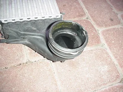

• Das sind Schellen aus dem Hydraulikbau.
    Die nehme ich für die Hydraulik unserer Hakenlifte, und zwar am Hauptflansch der Hydraulikpumpe.
    Da die gut passen und zudem Edelstahl bei solchen Bauteilen mittlerweile Vorschrift ist, dachte ich mir, warum nicht auf den Motor übertragen.
    Also rein von den Schellen her könnte ich einen Ladedruck von 280bar fahren.:biggrin: :biggrin: :biggrin: :biggrin:

  • Habe hier mal die von mir verwendeten Schellen fotografiert.
    Also die kleinen (Bild unten) sind die Blaukopf-Schellen, die schon sehr gut halten.
    Die etwas grösseren (Bild oben) sind Edelstahl-Schellen mit M6 Verschraubung.
    Die goldschimmernden (Bild Mitte) sind die hochfesten Schellen aus dem Hydraulikbau.
    Die verwende ich mittlerweile sogar bei Auspuffanlagen.Also die halten die Anlagen so gut, als würde man sie festschweissen.
  • die sehen schon ganz gut aus wovon ich abrate sind die schellen die zwei schrauben haben weil man sich damit schnell die schläuche kaputtmachen kann solche hatten wir in der buswerkstatt wo ich gelernt hab diese haben wir dann nach und nach durch solche wie oben im bild ersetzt nur waren das glaub ich nicht aus edelstahl
  • Die Oberen im Bild sind mit das Beste, was Du dafür zu kaufen kriegst.
    Recht teuer ok, weil aus Edelstahl, aber Du kannst die mehrfach zu und aufschrauben, ohne dass Du Probs bekommst.
    Ich bezahle je nach Menge zwischen 1,90€ und 3,00€ dafür das Stück.
    Gibt es auch noch mit einer M8er Verschraubung, nur die sind zur Zeit nicht lieferbar.
    Für eine Verbindung mit Crimpung reicht die Schelle aber mit M6.
