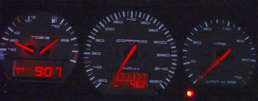

Also ich hab mir auch die LED bei blauertache.de geholt aber in rot, kannst die ja anschauen in meinem profil.
Also ich finde die ganz ok!!

Hab bei mir pro anzeige 4 SMDs rot drin und die ausleuchtung is perfekt,eine kostet glaub so um 50 cent oder so und nen widerstand 5 cent.Macht natürlich mehr aufwand,aber der is nu wirklich nich groß.
