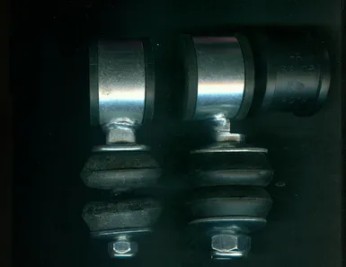

Mein Problem ist, ich habe ein H&R Stabi Set in meinem 2.0 und die Koppelstangen sind im Arsch. Eins passt jetzt aber garnicht. Welche Koppelstangen brauche ich jetzt. Im Gutachten von H&R sind alle Golf 2 (alle Motoren) und beim Corrado alle ausser VR6 aufgeführt. Das kann doch bei verschiedenen Koppelstangen eigentlich nicht stimmen. H&R müsste doch angeben, dass man bei verschiedenen Modellen gegen die andere Koppelstange tauschen müsste.
Ich weiss jetzt nicht mehr ob H&R eine Koppelstange beim Set mitgeliefert hat. Laut Aussage von H&R müsste man die Originalkoppelstangen übernehmen. Dass würde sich aber mit dem Gutachten wiedersprechen.
Ich hab nachgemessen. An den Enden (also an der Koppelstange) hat mein Stabi 21-22 mm (der von H&R). Mein alter Stabi (vom Corrado in den Golf gebaut:-?) hat dort ca 18 mm. Es wäre ja auch ein 2.0 & 16V Stabi.

Dort stand nichts von einem neuen Satz Koppelstangen. Deshalb ging ich jetzt auch davon aus, dass die Koppelstangen von H&R wären. Jetzt brauche ich ja neue. H&R sagt, ich müsse die originalen von VW verwenden. Welche jetzt?
Könnte mir einer von euch bestätigen, dass die G60 Stabis definitiv im Bereich der Koppelstange 21-22mm haben und die der 2.0 und 16V so ca 18mm.
Und dass die grösseren (G60) so schräg/gekröpft und die kleineren normal/gerade sind?
