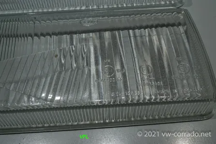

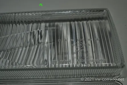

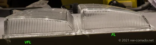

    ja es gibt Unterschiede FL und VFL. Die VFL-Gläser sind in der Dicke um ca 1cm dünner. Das erkennt man auf Bildern eher schlecht. Aber die Gläser sind anders gekennzeichnet. VFL trägt 3 E1-Logos auf dem Glas, FL nur ein E1-Logo.

  • Hier noch die versprochenen Bilder.
    FL Gläser sind 48mm stark
    VFL sind 38,5mm stark
