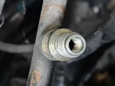

Konnte leider noch nicht anfangen.Aber, ich habe noch ein Problem mit den Befülladaptern.
Der Linke (Hochdruck?) hat 3/8“ (Außendurchmesser Gewinde ca. 10,5), der Rechte hat 9,5 mm Außendurchmesser des Gewindes. Da finde ich gar keinen Adapter für. Ist das jetzt wider was richtig exotisches?Danke!

Der ND-Anschluss ist beim Corrado so ein beknacktes 7/16 UNF Gewinde.
Dafür habe ich vor 2 Jahren schonmal wie bekloppt nach einem Retrofit-Adapter gesucht, bin aber nicht mehr fündig geworden. 2008 war das kein Problem...

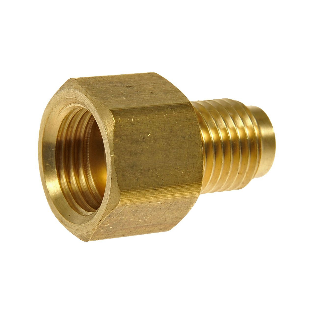

Ich habe einem Kumpel aber trotzdem helfen können. An den Befüllventilen ist ja viel Platz. Ich habe dort einen Gwindeadapter zusätzlich verbaut.Der Laden, bei dem ich den gekauft habe, existiert leider nicht mehr, aber ich habe so einen Adapter im Netz gefunden:
Adapter für Bremsleitung an Bremsschlauch, 7/16 auf 3/8 | 713382Adapter für Bremsleitung an Bremsschlauch, 7/16 auf 3/8 Wird beim Umbauen von Trommel- auf Scheibenbremse benötigt…www.rsb-parts.deDer hier sollte passen. Ich habe die Gewindeübergänge mit Loctide 577 abgedichtet.

Den Linken (ND) habe ich, 3/4 SAE, das Problem ist der Rechte (HD).Da habe ich jetzt mal den bestellt.
Wolfgang
Du benötigst einen Adapter für den kleineren Anschluß.
Der ist 7/16 UNF. Das verlinkte Reduzierstück sollte Dein Problem lösen.

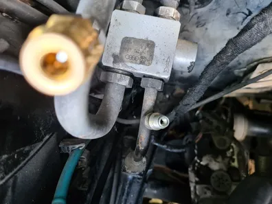

Auf dem Befüllbild oben, ist das Teil verbaut.
Folgende Teile habe ich gekauft, verbaut und damit dann auch befüllt:

Aber, das Ding https://ebay.us/m/1EHsAU hat rechts gepasst.
Echt exotisch, was in diesem Fahrzeug verbaut ist.

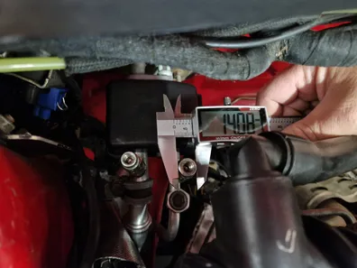

Es wird wohl noch dauern, bis ich den Kondensator einbauen kann, in der Hoffnung, daß er passt.
In unserer öffentlichen Clubgruppe in Facebook, hat ein Teilnehmer den gleichen Kondensator gekauft. Ich hatte dem nach unserem messen hier gesagt, dass der passt. Aber er sagt allerdings, dass der Kondensator in der Höhe nicht in den Schloßträger passt. Ich mag das so jetzt gar nicht glauben

Das mit dem Kondensator meinte auch schon jemand auf dem Treffen.
Wäre blöd, wenn alles auseinander ist, aber mal schauen. -

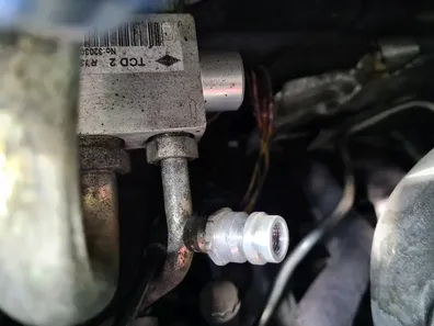

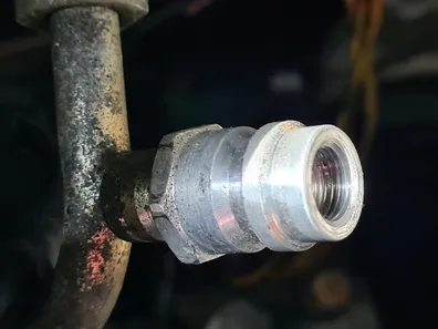

Die ersten beiden Fotos zeigen den Anschluss, auf den ich den passenden Adapter suche, die beiden anderen Fotos zeigen den Adapter, wie er bei meinem TRESER verbaut ist.
Also bei mir hat der https://ebay.us/m/1EHsAU gepasst. Das alte Gewinde hatte ca. 9,5 mm Außendurchmesser.
