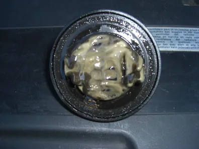

Schon wieder Zylinderkopfdichtung kaputt ?
Ein neuer Wasserstutzen am Block heißt noch lange nicht das er dann dort auch dicht ist, oftmals ist das Material mit dem Alter stark uneben, sowas sollte vorm anschrauben eines neuen Anbauteils mit Dichtung überprüft werden.
Wisst ihr es jetzt sicher von einem Mechaniker das der Motor Öl oder Abgas im Kühlwasser hat?
Wenn ihr den Wasser- Ölkühler schon getauscht habt, dann bleibt eigentlich nur noch die Kopfdichtung über, Kopf runter, planen lassen und dann wieder montieren.

Hallo Eure Meinung ist jetzt einmal gefragt:
Haben jetzt einen neu gebrauchten Motor.Den alten Motor zerlegen wir wegen Zahnriemenwechsel,Kopfdichtung, Wasserpumpe u.s.w.Was würdet Ihr machen,entweder komplett Motor umbauen oder nur den Kopf tauschen ? Haben ein wenig Angst,daß es nicht nur am Kopf alleine liegt. -
