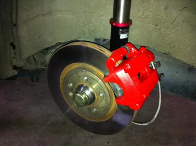

Bremse: Porsche 996 vorn, S3 hinten
  • @ Jürgen, woher hast du deine Hohlschrauben? Leider waren bei den Stahlflexleitungen keine neuen dabei, also habe ich die alten genommen und etwa passende Dichtungen verwendet...
    Natürlich tropft es nun trotzdem, war auch nur ein Test, aber vielleicht hast du ja eine VW Teilenummer. Die Hohlschraube vom S3 Sattel habe ich aus den alten Anschlüßen heraus bekommen, aber der unter Dichtring muß aufgeschnitten werden, um die Hohlschraube weiter verwenden zu können.
    Leider finde ich keine passende neue Dichtung.
  • Hallo, ich habe ja nur normale Bremsleitungen verbaut, da waren die Hohlschrauben bereits samt Dichtungen dran. Würde einfach mal beim Hersteller der Stahlflex nachfragen, kann ja kein neues Problem sein.
  • Servus,
    schöner Umbau habe ich gerstern auch schnell gemacht nur stand ich am Ende mit einen
    Problem da! Meine BBS RS 301 hat nicht mehr gepasst!
    Aber der Umbau ist relativ teuer wenn man von Ebytec alles kauft es geht viel billiger und es passt auch am ende auch noch also bei mir noch nicht aber bin schon am suchen....
    Wie der Jürgen schon geschrieben hat würde ich die Bremsleitung oben verlegen nur beim Allrad wird die unten Verlegt!

    Hab den Umbau auch irgndwann mal geplant und würde gerne wissen welche Staubschutzbleche jetzt verwendet werden müssen, dazu hab ich leider noch nix gelesen.
    Die PS-Zahl eines Autos ist kein Bedrohungspotenzial, sondern ein Qualitätsmerkmal
  • Also hinten kannst die Originalen weiter verwenden musst nur 2 Löcher bohren mehr nciht!

  • bei den 280 musst nur zwei Löcher rein machen! bei der 256 musst mehr ausschneiden!
