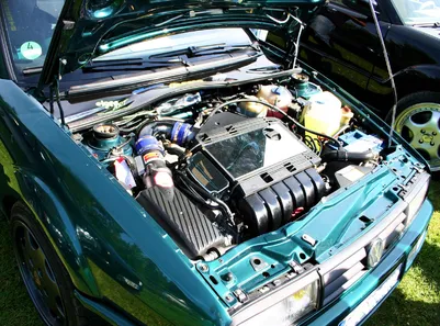

    Highlight war der Motorumbau vor wenigen Tagen!
    83,5mm Schmiedekolben, Zylinderkopfbearbeitung, Saugrohranpassung, andere Nockenwellen, Facherkrümmer und Edelstahl Abgassanlage ab 200 Zeller Kat. (Durchmesser 76mm)

  • Nach einiger Zeit mal ein kleines Update von mir :grinning_squinting_face:
    Spiegelgläser wurden erneuert, Fußmatten ersetz und der Ölkühler eingebaut.
    Dazu kamen jetzt noch Gelbe Fernlichtkappen, Polierter Ventildeckel, Riemenspanner und Getriebehalter.
    Aus der Sammelbestellung habe ich verbaut, dass Rain Tray und der Kennzeichenhalter. Wobei ich sagen muss das der Kennzeichenhalter besser verarbeitet ist und wunderbar passt.
    Auf dem Dach und der Motorhaube habe ich nun matt graue Folie.
    Passend zu den Felgen!
    Ihr könnt euch gern selbst ein Bild davon machen.
    Zur Leistung ist zu sagen das ich bei 221 PS liege und 313 NM habe.
    Eigentlich ausreichend, wobei ich mir mehr erwartet hätte :frowning_face:
