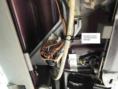

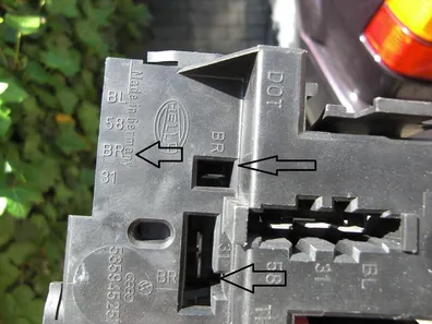

    Nun der schwerste Teil das Verkabeln. Das Minuskabel an der Heckklappe befestigen wie im Bild zu sehen ist und das Plus bzw Bremssignal an der Rückleuchte an einen der 3 Stellen wie im anderen Bild zu sehen ist anschließen.
