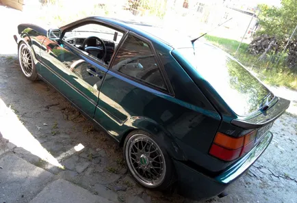

Mein 91er Corrado G60

Echt schicker Wagen! Die Felgen sind ein Traum.

Verdammt nochmal ist Deine Karre geil!!!!!!
Gefällt mir sehr gut dein G
