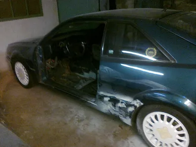

Das mein Corrado auf der Fahrerseite einem Treffer hatte war mir bekannt, doch jetzt bei den Vorbereitungen zum Lackieren haben wir festgestellt das hinter der Tür vom Schweller bis höhe Radlauf, der Schaden nicht wirklich gut behoben wurde. Jetzt soll ein neues Blech rein. Hab gelesen das es eine komplette Seitenwand ca 800€ kostet. Das muss nicht sein! Gibt es für die Stelle auch extra Bleche oder muss ich was aus einer anderen Karosse schneiden? Was ist die beste Lösung?

Du bekommst nur Schweller vorne bis hinten komplett. Höhe hinten bis ca. Zierleiste..
das ist ja genau der Bereich den ich eigentlich benötige... (auf dem Bild alles was angeschliffen) bekomm ich das direkt bei VW? Weißt nicht zufällig den Preis?
Blechteile nur bei VW.
Meines Wissens nach gibt es den Schweller bis zur B-Säule und dann kommt schon das hintere Seitenteil.
In deinem Fall, hinter der Tür, brauchst du also schon das Seitenteil. -
Stimmt, hast recht Günter. Sorry für die Falschinfo.
Mmh... Da gefällt mir die Aussage vom Dirk besser. Danach gehts aber leider nicht... Werd ich Montag mal zu VW müssen.
Bei den Teilen gibts zwischen alten und neuen Modell aber keine Unterschiede oder?
Würde an deiner Stelle ne Karosse suchen, und nen Teil rausschneiden. Hab ich auch so gemacht. Wenn ich am anderen Rechner bin lad ich mal Fotos hoch..
Nein, es wird nur zwischen links und rechts unterschieden.

Besorge dir lieber einen Ausschnitt aus einer Schlachtkarosse.

So, hier mal wie ich es gemacht habe. Mir war wichtig, dass die Kanten noch original versiegelt sind, und auch geblieben sind. Der Lackierer hat später über die orig Versiegelung an den Kanten lackiert. Das hält jetzt schon den 3. Winter sehr gut.
Der Eingriff mußte leider sein, da eine Werkstatt vor Jahren (bevor ich den Wagen hatte), einen Schaden wirklich schlecht repariert hat, und man nach jedem Winter wieder an den Schweller mußte um Gammel zu entfernen.
