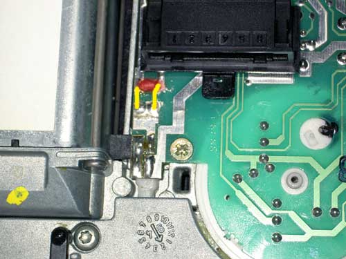

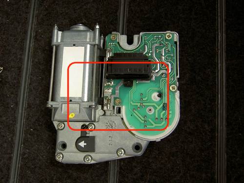

  • Jupp.
    Hier die Gesamtübersicht
    http://www.motor-talk.de/forum/aktion/A…chmentId=306762
    und hier die Stellen die man brücken kann:
    http://www.motor-talk.de/forum/aktion/A…chmentId=306764
    Die gelben Linien stellen die original Stromwege dar, die rote Linie zeigt die Brück. Einfach kurz mit einem Schraubenzieher testen. Wenn es so wieder geht, dann ist eine Sicherung hinüber.
    Ich habe mich für neue Sicherungen entschieden, da man nicht weis wie lange die zweite Sicherung die Last alleine aushält.
    Und bei den Billigsicherungen und ca. einer Stunde Arbeit, hat sich der Aufwand allemal gelohnt.
