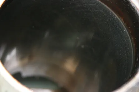

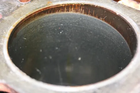

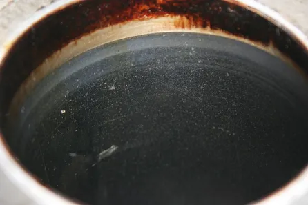

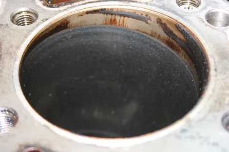

    Da ich mir ja für dieses Jahr vorgenommen hatte meinen Corrado zu überholen, komme ich heute zum Thema Motorblock.

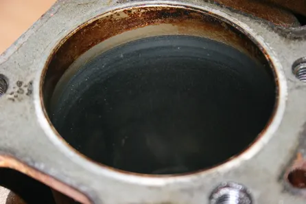

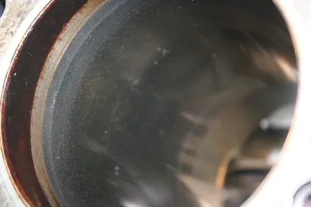

    Ich habe vor ihn vom Instandsetzer aufbohren zu lassen auf 83mm und neu hohnen zu lassen.
    Das Hohnbild der einzelnen Töpfe sieht nicht mehr so toll aus.

  • Ich habe gerade mal den Kolben vom ersten Zylinder vermessen.
    Unten Durchmesser 82,0 mm , 90 Grad weiter gemessen 81,5 mm
    Mitte Durchmesser 81,9 mm , 90 Grad weiter 81,1 mm
    Oben Durchmesser 81,3 mm , 90 Grad weter 81,4 mm
    Die Toleranz habe ich oben und unten im Zylinder angesehen und mal ein bischengewackelt. Deutlich über 0,4 mm .
