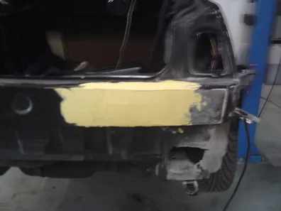

Kann bei dem Bild mit Grundierung nur 2 erkennen.

Habe nen neues Blech eingesetzt,wo keine löcher drin gewesen sind.

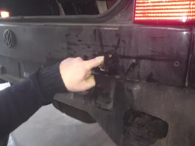

Kann man im ersten Bild erkennen wo das Abschlußblech getrennt wurde.

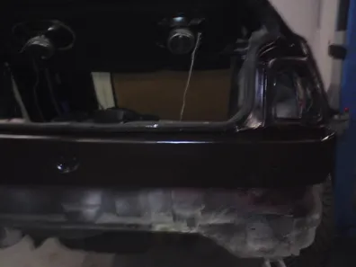

Schaut mal Bild drei, zwei löcher sind ja noch vorhanden.
Werde dann noch das dritte anbringen und anschliessend alles nochmal versiegeln.
Da sollte nichts passieren,da die zwei vorhandenen löcher ja vom Zustand her,noch sehr gut waren keinerlei Rostansatz.
