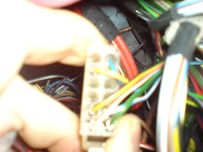

    Bin ja dabei meinen Corrado Aufzubauen. Habe mir vor 2 jahren einen Halben Corrado gekauft zum Neuaufbauen, jetzt habe ich alles soweit verkabelt,und es geht auch alles soweit Fensterheber, Schiebedach, Heckspoiler, es geht eigentlich alles, Jetzt habe ich das Problem das ich kein Strom nach Hinten bekomme für die Benzinpumpe. Ich habe schon alle Sicherrungen und das Relai
    dafür nachgeschaut und gewechselt, Es geht nicht ich weiss nicht mehr was ich noch nachschauen soll oder kann. Wäre sehr Dankbar wenn wir das Problem beheben könnten.

    Ja strom kommt an!! Das heist es liegt an 3 Punketen vom Relai strom an einem ist masse oder?? Das Relai hat ja 4 Füße sach ich mal Relai 109
    Habe auch mit einen Kollegen den Stromlauf getestet, von der Hinterseite Sicherrungskasten bis zum Stecker für die Pumpe um einen Kabelbruch auszuschliessen, das Geht alle.

  • Wegfahrsperre hat er nicht, naja was soll man groß Falsch stecken habe den Sicherrungskasten mit einen Schaltplan zusammengesteckt, natürlich habe ich auf Baujahr und Model so geachtet, nicht das ich den falschen Schaltplan nehme.
